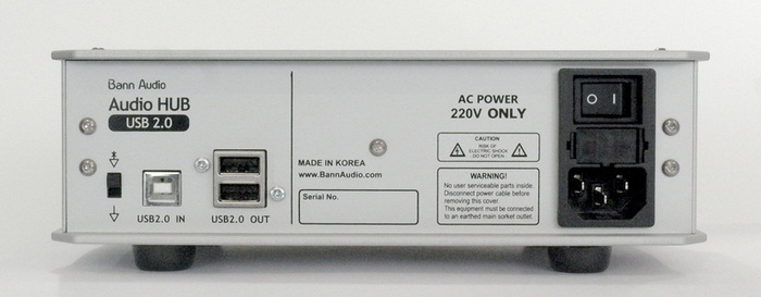

**** Specs ****
* USB Speed : USB 2.0 Up to 480Mbps High Speed
* Output Port : two USB 2.0 ports
* Connector Quality : Input USB/ Molex Commercial Grade, Output USB/Amphenol Military Grade
* Power Supply : 220V only AC to DC 5V 1.2A Linear power supply
* Fuse Protection(AC) : Automatic Short circuit protection(DC),Over Current Protection(USB Port)
* Dimension(WxDxH) : 211x124x61mm(with Foot 70.5)
* Case Material : 100% Aluminum Alloy

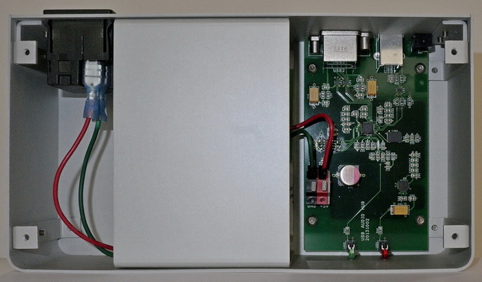

6. USB Audio HUB 제작에 사용된 기술
USB Audio HUB 기술에서 가장 큰 문제는 USB 2.0이 480MHz의 빠른 전송 속도를 가짐으로 기기간의 영향을 완전히 배제할 수 있는 isolation 기술을 적용할 수 없다는 점입니다. 전송속도가 12MHz에 불과한 USB 1.1로 스펙을 낮추면 isolation이 가능하지만 현재로서는 의미가 없는 기술입니다. 대안으로 초고속 레이저 광 전송 기술을 응용하여 이 문제를 접근할 수 있지만 규모가 너무 커집니다.
Isolation 부품의 채택이 불가능한 상태에서 USB Audio Hub에 설계의 주안점은 잡음을 최소화하는 것입니다. 기본적으로 입력과 출력에 각각 노이즈 필터를 사용하는 것은 물론, 각종 PC측 잡음으로 오염된 VCC 전원 연결을 완전히 차단하였습니다. 심지어는 별도의 스위치를 두어 USB 그라운드 연결을 차단하고 오직 2개의 신호 선만 USB HUB로 연결되게 설계하였습니다(주의: 그라운드 연결을 차단하면 PC 모델과 케이블에 따라 접속이 안될 수 있습니다).
HUB Chip에서 새롭게 신호가 만들어질 때 인가되는 잡음을 최소화하기 위해서 전원부의 품질을 대폭 높혔습니다. 충실한 전원부 구성을 위해 AC Inlet 커넥터는 스위스 Schurter사의 제품을, AC to DC 변환기는 미국 International Power의 Linear 전원부를, 전원 Regulation에는 TI사의 초고정밀 부품 전원용 Ultra Low Noise LDO를 사용했습니다. USB 출력 포트 과대 전류 차단 부품도 Switching 방식을 배제하여 잡음이 최소화되도록 하였습니다. 또한 보드에 실장된 주요 전원 관련 컨덴서들은 모두 Solid Cap과 Tantal 만을 사용하여 잡음을 최소화하였고 장시간 사용에도 고장이 최소화됩니다.
HUB Chip 동작을 위해 사용되는 클락은 기존 100~300ppm 등급에서 내부에 온도 보상회로를 가지는 10PPM급 고정밀 MEMES OSC가 사용하였습니다. 일반적으로 USB 허브가 2층 기판을 사용하는 것에 비해 잡음 차단에 유리한 4층 PCB 기판을 사용하였습니다. USB 출력 커넥터는 가장 엄격한 기준이 적용되는 Military 등급의 최고급 Amphenol 커넥터가 채택하여 최상의 접속 픔질을 제공합니다. 또한 케이스는 전자파 차폐 특성이 우수한 알루미늄 합금만을 사용하여 제작하였습니다.
