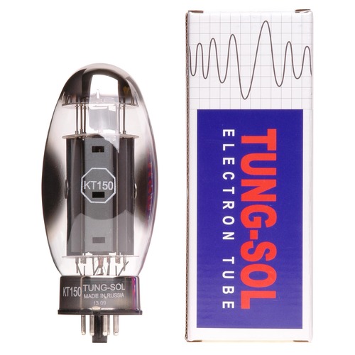

1. 새로운 Tungsol KT-150 사용.
T-2000에 사용한 진공관은 종전에는 Tungsol KT-120이었지만
지금 출고되어 전시한 제품은 Tungsol KT-150입니다. 두 진공관 모두
종전의 다름 앰프들에서 찾아보기 어려운 진공관이라 인터넷에
자료를 찾아보니 Russia에서 새로이 개발한 진공관입니다.
KT-150은 KT-120보다 10W 이상 더 나오는 70W의 출력을 갖는,
push-pull일 때 300W까지 뽑을 수 있는 대출력을 자랑하는 엄청난 진공관입니다.
KT-150은 커다란 달걀 모양을 하였는데 이는 열의 발산을 증진시키고
최상의 음질을 위한 진공 상태 유지에 뛰어납니다.
KT-150을 사용한 앰프 제조자들은 모든 파워앰프 중에서 가장 훌륭한
음질을 보인다고 합니다. KT-150의 tone 성향은 발란스와 명확성이
뛰어난 강력한 저음 특성을 갖습니다. 새로이 개발된 엄청난 출력과
뛰어난 음질 특성을 갖는 새로운 시대를 열 진공관을 사용한 T-2000.
꼭 들어보셔야 할 앰프입니다.

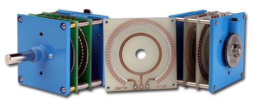

2. Silver Contact Attenuator
보통의 앰프들은 탄소피막 볼륨을 사용하나 자체적으로 개발한
41step의 silver contact attenuator를 사용합니다. 전도도가 가장
뛰어난 Silver 접점을 채택, 신호 손실과 distortion을 최소화하였습니다.
또한 양쪽 채널 발란스도 완벽합니다. 또한 리모콘도 편리성을 더했습니다.

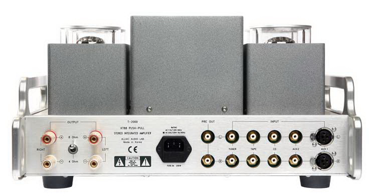

보통 앰프의 출력단에 4,8,16 ohms의 단자를 미리 만들어 놓으나
이는 효율을 떨어뜨리는 음질열화를 초래합니다. 필요에 따라 4 & 8ohms,
8 & 16ohms의 트랜스포머를 제작하여 출력단의 효율손실을 방지하고
진동을 잡아주어 distortion을 제거하였습니다.

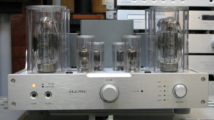

7. Tube Current Monitor
튜브의 bias를 모니터링하여 일정한 전류를 공급함으로서 음질의
극대화를 꽤했습니다. meter을 통하여 진공관의 상태를 언제든지 보고 쉽게
작동할 수 있어서 최상의 컨디션을 유지할 수 있습니다.
8. Triode/Pentode Switching
스위치로 3극/5극 구동을 쉽게 바꿔 사용할 수 있습니다. 3극 구동은
출력이 낮지만 음질이 좋고 반면 5극 구동은 음이 거칠지만 힘이 좋습니다.
스피커에 맞게 사용할 수 있어서 편리합니다.

실제로 보시면 엄청나게 큰 진공관과 그에 따른 트랜스포머, 케이스 등
인티앰프로서는 대형으로 웬만한 스피커는 쉽게 구동합니다.
