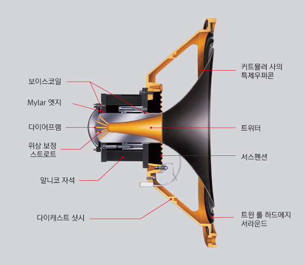

1. Westminster Royal GR Driver
GR Driver는 15" cone(LF/MF)과 50mm(2인치)의 새로운 진동판(HF)으로 구성되었습니다.
LF/MF cone은 강성 대비 무게 비율을 개선하기 위하여 paper-pulp cone에다 혼합물로
만들어진 fiber를 edge로 사용하였습니다. 기존의 flagship Dual은 천연 capoc fiber를
사용하여 강성을 주었으나 GR Dual은 탄노이에서 주문제작한 fiber를 사용하여 cone의
표면 전체에 걸쳐 고르게 강성을 줄 수 있었습니다. 그 결과 쉽게 LF의 성능에서 현저한
speed와 dynamic attack을 얻었습니다.
Westminster Royal GR Dual의 중심부에 위치한 새로운 2“ 압축 driver는
Al-Mg alloy dome으로 Tannoy의 엄격한 스펙을 갖습니다. diaphragm은 기존의
HF unit에 비해 현저하게 업그레이드된 Mylar™ surround로 마무리됩니다.
HF 대역에서 엄청난 정확성과 명료도를 보이는 New Unit은 Westminster
Royal GR을 매우 자연스럽고 뛰어난 현장감을 보이게 합니다.
Royal GR driver에는 Alnico magnet을 사용하였는데 이는 iron/nickel 합금에다
cobalt/aluminium을 혼합한 아주 특별한 성질을 갖는 자석으로 Ferrite Magnet에
비하여 자속밀도가 훨씬 높고 자속이 오래도록 유지되며 또한 전도성을 띄기도 합니다.
이러한 특성은 빠르게 반응하고 감도를 높입니다. 따라서 음에 있어서 훨씬 명료하고
깊으며 단단하게 느껴집니다. 아주 중요한 부분입니다.

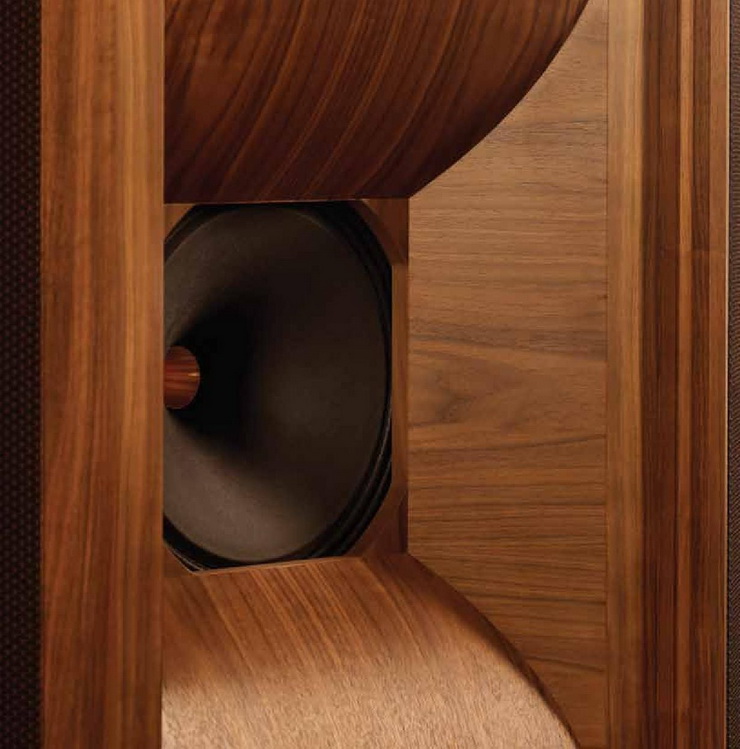

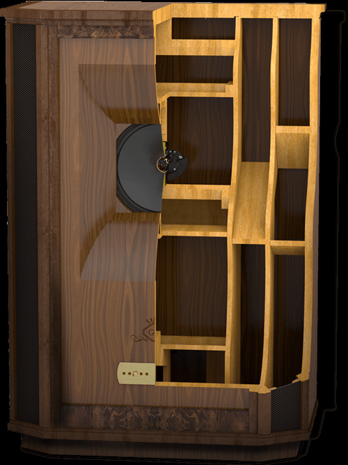

3. Westminster Royal GR cabinet
탄노이 최고 경력의 cabinet 기술자들이 최고의 자작나무 합판으로 수작업하여
제작한 Royal GR은 완성되었을 때 140kg에 육박합니다. complex, compound horn
design and curved front baffle은 다른 Prestige 모델이 갖지 못하는 15“ dual의
호흡기 역할을 하여 현장감이나 음악성을 돋보이게 합니다. 또한 Royal만의 Back-road
horn으로 인한 엄청난 스케일은 왜 Royal인지를 확실하게 보여줍니다. 럭셔리한
oiled-wood walnut 무늬목, 탄노이의 금장 로고 등은 귀족적인 풍모를 과시합니다.
