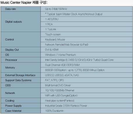

철저한 Shielding과 Mechanical Grounding
메인 보드, DDC 보드, DVD-ROM, SSD 등의 주요 각 파트를 별도의 2t
두께의 알루미늄 하우징으로 감싸 상호간의 전자기적 영향을 최소화합니다.
Studio Zero가 DDC 보드에만 쉴드 하우징을 사용한 것에 비해 더
철저한 내부 쉴딩 구조를 가지고 있습니다. 내부 AC 파워 케이블과
DDC 보드를 연결하는 USB 케이블 자재 역시 최상급 제품을 사용하여
노이즈 발생을 최소화하고 있습니다. 케이스는 최대 20t 두께에
이르는 두랄루민 판재 6개로 구성되어 있으며 제품의 전체 무게가
20Kg에 이릅니다. 유일한 Moving part인 DVD-Driver에 Damper가
설치되어 있음은 물론이고, 내부 기판들과 구성물들은 이 케이스에
완벽히 고정되어 결과적으로 내부/외부 진동을 최소화하는 Mechanical
Grounding 효과를 얻게 됩니다.
600GB SSD의 기본 탑재
스토리지로는 현재 인류가 개발한 최상의 저장 장치라고 할 수 있는
반도체 SSD가 탑재됩니다. HDD에 비해 모터 구동부가 없어 발생
노이즈가 최소화 되며 고속의 읽기/쓰기가 가능한 600GB SSD가 기본으로
탑재됩니다. 아직 고용량 SSD가 대중화되어 있지 않아 매우 높은
가격이지만 빠른 반응속도와 안정성을 고려할 때 충분한 가치가 있습니다.
600GB SSD에는 CD 규격의 Wave 파일 형식의 앨범 900장(10,000곡)이
보관 가능합니다. Raid 방식으로 1.2TB 구성이 가능하며 대략 2000장의
앨범 보관이 가능합니다. SSD 용량을 60GB로 줄여 가격 부담을 덜어내는
마이너스 옵션 제품을 선택하실 수 있습니다.
