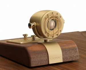

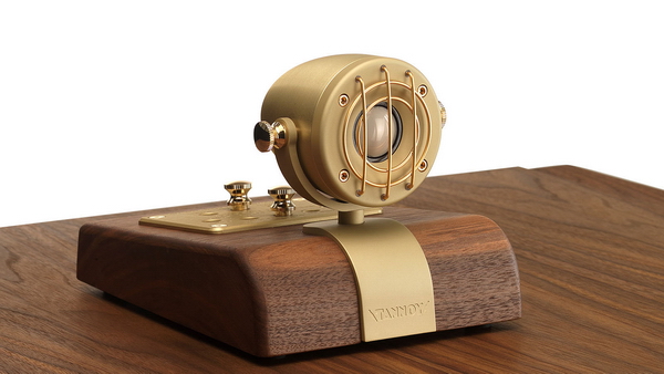

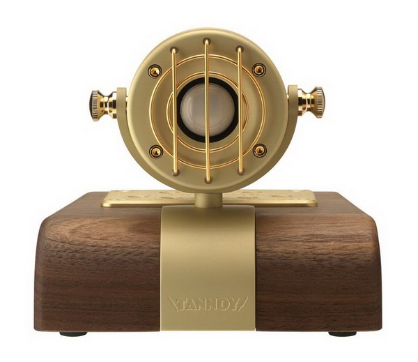

탄노이社의 신형 수퍼트위터입니다.
디자인이 압도합니다.
음질도 아주 죽여줍니다.
초고역만 담당하는 이 트위터가 소리를 만드는 능력이
이렇게까지 좋을 수 있을까 싶습니다.

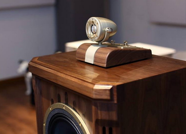

스프커 위에 얹힌 모양이 참 예쁘지요?

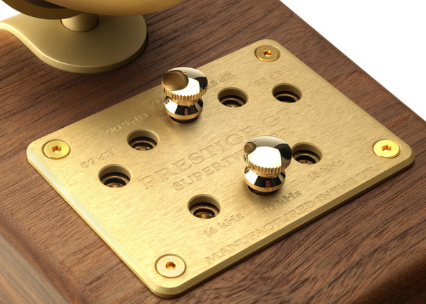

* Driver type :  25 mm diameter 44 micron magnesium alloy dome, with neodymium magnet system
자력이 센 네오디움 자석을 채용, 응답을 빠르게 하여 음질을 뛰어나게 하였습니다.
CROSSOVER
* Crossover type : 3rd order high pass
* Crossover frequency : 14, 16 or 18 kHz adjustable
母스피커에 따라 크로스오버 주파수를 적절히 조절하도록 설계하였습니다.
따라서 어떤 스피커와도 조합을 이룰 수 있습니다.
* Level adjustment : 89 dB, 90.5 dB, 92 dB, 93.5 dB, 95 dB
감도도 母스피커와 잘 맞게 음의 발란스를 잘 맞출 수 있도록
설계하였습니다. 아주 중요한 부분입니다.
CONSTRUCTION
* Dimensions (H x W x D) : 130.4 x 146.9 x 206.2 mm (5.1 x 5.8 x 8.1”)
FINISH
* Prestige GR Walnut / Gold anodised machined aluminum
금테 두른 눔입니다.^^

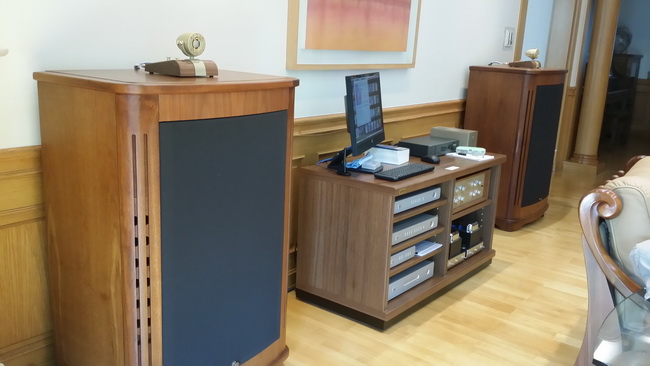

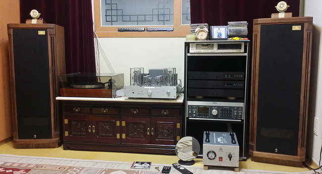

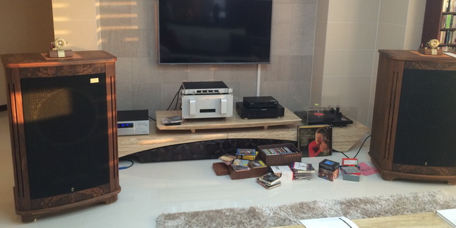

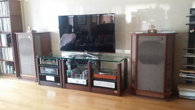

실제 구입하신 분들의 사진(다 찍어오지는 못했습니다.)
그 외에 로얄 사용자 등 다수 사용하시는 분들이 있습니다.
